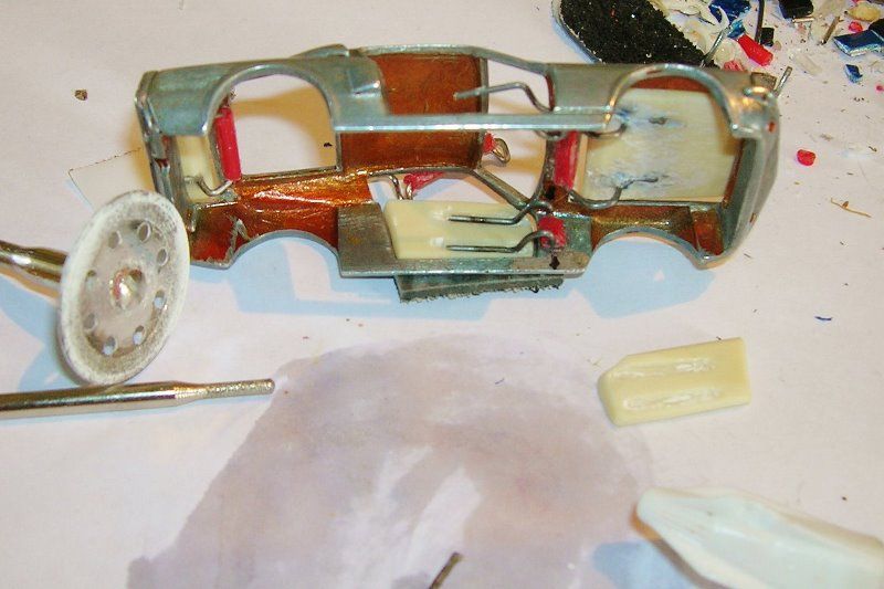

Alors après avoir trouvé les bases qui correspondrait au mieux (la 67 Shelby) , on a attaqué , au moins à enlever nos parties ouvrantes , et on est directement partis sur 2 options différentes : il a utilisé 2 bases : 1 pour les parties ouvrantes , et l'autre pour la caisse sans ouvrant.... J'avais utilisé sa technique déjà ( pour ma Torino Talladega) , et j'l'ai mis en garde : attention ! : ouvrants lourds en zamac , pas évident à coller et fixer articulations , plus dur à usiner et 2 bases utiles...
Moi j'ai innové en prenant des empreintes dans de la pate à modeler , puis couler en résine , et les ajuster ensuite :
ça me donne ceci :
Ensuite c'est perçages , puis découpes , puis lime fine pour creuser l'emplacement des ouvrants :
et au final quelques ajustages (c'est très long à faire...)
Là ça tientavec de l'adhésif , mais la prochaine étape va être... sportive aussi !

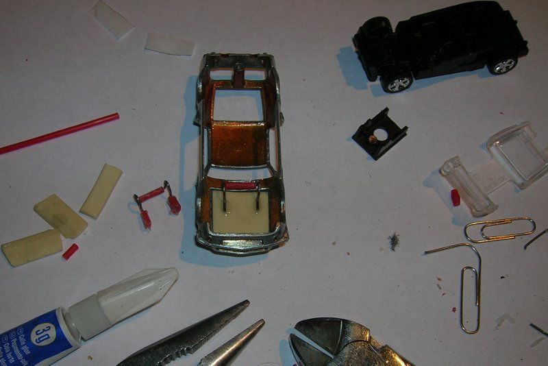

Donc nous sommes sensiblement aux mêmes étapes avec le Collègue de jeu , nous rencontrons des difficultés similaires , et on y fait face , avec nos techniques , expériences et conseils mutuels.

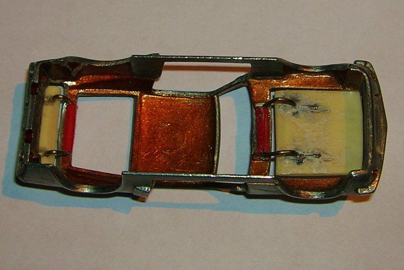

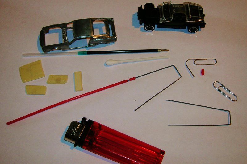

Et nous décidons de nous attaquer aux articulations... Pour ma première (la Torino Talladega) j'avais récuperé pièces sur d'autres minis , mais c'est pas simple , eaucoup de déchets pour un truc bof bof au final... j'ai donc eu de la doc techniques testée sur de la 1/24 (plus grand que nous) , alors , on va tester ça sur nos HotWheels...
Oui , mais voilà , la différence entre la théorie et la pratique... ona chacun recommencé 3 à 4 fois les pliages qui iront bien , c'est très complexe , même en étant précis et concentrés , un vrai travail d'horlogers... , et force de persévérance , on y arrive !
Il faut surtout trouver les bons tubes , les bonnes tiges aux bons diamètres , c'est vraiment pas simple...
J'ai donc fait premiers tests sur capot avant (là où il y a "le plus de place" , puis sur la malle... dur-dur , j'vous le dit...
Bon , ça parait simple mais vraiment (et mon Collègue peut en attester... c'est un coup à s'arracher le peu d'cheveux qu'il nous reste sur le caillou...

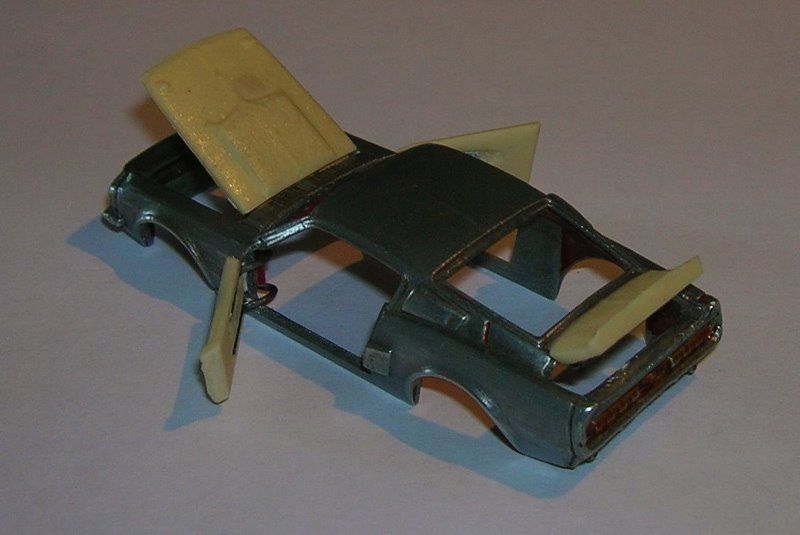

Mais comme on est vraiment des fous , là où on a "bien rigolé" , c'était pour les portes...
C'est pas parfait , mais ça fonctionne...
Voici pour la partie technique , le reste sera du maquillage , peinture , détails etc...
